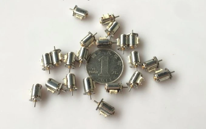

De motors die ik ga gebruiken zijn hele kleine mini stappen motors, het merk weet ik niet maar je moet denken aan de kleine stappen motors die in een digitale camera zitten voor in en uit zoomen
Heb ook geen idee welke drivers daarbij horen, heb ze vanuit china besteld maar zit verder geen beschrijving bij, bedoeling is dat ze straks gebruikt gaan worden voor licht effecten op miniatuur attracties

Die blijken meestal 3 tot 5V te zijn.
Ik weet niet of een spoel constant 3 tot 5V mag hebben. Kun je de weerstand meten van een enkele spoel ?
Het lijkt mij logisch dat in een camera gebruikt wordt gemaakt van half-step of zelfs micro-stepping. Volgens mij lukt dat niet met een Arduino en de gangbare libraries.
Aangezien er maar twee spoelen in zitten (2 phase, 4 wires), heb je een H-bridge nodig. En omdat het een kleine spanning is, heb je een mosfet driver nodig.
Dus die ULN2003 in de foto gaat niet werken. Je komt dan uit bij een DRV8833 van minder dan 1 euro op AliExpress, maar er zijn nog meer van zulke modules onder de euro. Ik zie allerlei L9110 drivers op AliExpress, dat kan waarschijnlijk ook.
Wat ga je er op aansluiten ? Is de as 1 mm diameter ?

Het klopt dat deze motortjes 3 tot 5 volt werken, dat weet ik wel. Zal een deze dagen een aantal fotos maken en het een en ander doormeten.
Vraag hierover: wat kan het beste doormeten, tussen alle aansluitingen de weerstand?

ja die motortjes heb ik hier ook in de bak liggen, ze worden heet als je er continu 5 Volt opzet, dus je zult de stroom moeten beperken, of met een PWM signaal, of met een weerstand van rond de 1 ohm dat geeft 200 mA bijvoorbeeld dat is dan 1 Watt op een winding, dat is veel, maar kan eventjes.
Zet de motortjes tussen elke stap weer gewoon uit. Aansturing van die 8833 kan hetzelfde als de ULN2003 trouwens, telkens 2 uitgangen aan en 2 uit. Dat kan dus met de standaard stepper library prima.
ja je meting zal laten zien dat er 2 spoeltjes inzitten die los van elkaar staan. Als je de datasheet van die 8833 kijkt, dan snap je gelijk hoe het werkt.
Ben voorzichtig met solderen, want het plastic van die pinnetjes smelt makkelijk, dus even aantippen.

Heb zelf een 3D printer staan en probeer hiermee een miniatuur movinghead (lichteffect) te maken, 1 motor die links en rechts om draait en de andere naar boven en beneden incl sleper. Het bouwen hiervan ben ik niet zo bang voor, alleen voor 1 movinghead heb je 2 motors nodig en daarme 4 x 2 = 8 aansluitingen, wellicht kunnen de plussen en minnen bij elkaar dat scheelt dan weer (als dat kan), maar oke, dat is dan 1 movinghead, het leuke zou zijn, dat als het werkt, je natuurlijk nog een aantal wilt maken, laten we zeggen 4 stuks in totaal, dan kom je al aardig aan je pinnen vandaar ze ook allemaal hetzelfde mogen doen (doorzetten).
Maar zijn zover zijn we nog niet, stapje voor stapje, eerst uitzoeken hoe het zit met deze motortjes.
Nu heb ik 2 soorten, denk dat ze beide hetzelfde doen, hiervan heb ik foto's gemaakt, ze hebben allebei 4 aansluitingen en bij elke motor meet ik 20 Ohm tussen bepaalde pinnen.
Motor 1 tussen pin 1 en pin 3 en tussen pin 2 en pin 4
Motor 2 tussen pin 1 en pin 2 en tussen pin 3 en pin 4
Tussen de andere pinnen of crossover meet ik niets
