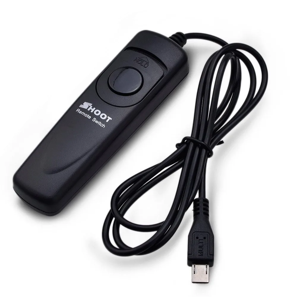

Ik heb een electronische draadontspanner gekocht,(speciaal voor de fuji x-m1) ( RR-90 compatible)
die gaat op de mini usb aansluiting van de camera.
Aan de andere kant is het een dubbele schakelaar, een voor focus en de tweede voor ontspannen.
Er komen 3 draden uit in de schakelaar met daartussen twee weerstanden.
Als de buitenste twee draden kortsluiten ontspant de sluiter.
Ik verander niets aan dat circuit en vervang alleen de schakelaar door het Reed Relais.

Je beschrijving is voor mij een beetje te weinig. Maar als die schakelaar de draden gewoon verbindt, dan kun jij dat natuurlijk ook doen met het reed relais.
Op internet is er wel van alles te vinden over de RR-80, maar nauwelijks iets over RR-90. Er wordt het vermoeden uitgesproken dat de weerstanden en schakelaars van binnen hetzelfde zijn.
