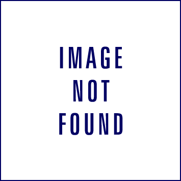

Het boordnet is stroomloos. Omvormer is uit. Ik zet het koffieapparaat aan. de Arduino ziet dit en ontkoppelt d.m.v. een relais de testdraden van het boordnet. Meteen daarna schakelt een ander relais de omvormer aan. Nu is er 220 volt op het boordnet en gaat er een amperemeting lopen. De arduino ziet dat er belasting is en houdt de 220 volt levering in stand. De arduino wordt zo geprogrammeerd dat hij even 2 minuten de 220 volt laat staan als de vraag weg valt. Immers zowel de oven, koffieapparaat en strijkijzer hebben een mechanische thermostaat voor de temperatuurregeling.
Is er na twee minuten nog geen vraag naar 220 meer, dan schakelt het relais de omvormer uit. Hierna wacht de arduino even een tiental seconden en schakelt dan weer de grd en A0 op het boordnet om weer te gaan waken.
@Shooter.
Ja, je hebt begrepen wat ik wil en inderdaad ik gebruik relais.
Ik heb al een soort componentenschema gemaakt en zal proberen het nu te plaatsen.
Afbeelding
Omdat ik toevallig een omvormer heb die automatisch over kan schakelen op walspanning, had ik een extra relais getekend. Dit gaat niet zo aangesloten worden. Er komt een reedschakelaar in het klepje van de walspanningscontactdoos.

Berichtdoor Hoofdnoorman » 22 Dec 2017, 01:41
Hier even het stroomschema. Het gedeelte van de walspanning is nog niet af.
Het is meer dan 40 jaar geleden dat ik zoiets heb getekend, dus ik hoop dat het duidelijk is.
Afbeelding

Berichtdoor shooter » 22 Dec 2017, 13:49
ziet er prima uit hoor, je moet nog wel iets bedenken dat je de walstroom kunt zien, want als deze uitvalt dan moet de omvormer toch aan, maar ik denk dat je dit uit de omvormer kunt halen, daar zit wel een ledje op om dat te laten zien.
en bij dat ledje kun je een optocoupler tussen zetten zodat jouw arduino dat kan zien.
je kunt er overigens niet vanuit gaan dat blauw inderdaad nul is, en zet op je 230 Volt relais nog een contact zodat je meetrelais niet aangaat zolang er 230 Volt aanwezig is. Voor de veiligheid, want anders staat er ineens 230 op je arduino.

Berichtdoor Hoofdnoorman » 22 Dec 2017, 18:35
Dag Paul,
Voor de walstroom maak ik een reedcontact in de toevoerdoos aan de camper. Om de stekker er in te steken moet er een klepje opgetild worden. Zodra dat gebeurd, schakelt hij dadelijk de "verbruiker spion" uit via dat tweepolig relais.
Het is een soort UPS. Zodra de walstroom wegvalt, schakelt hij zelf over naar de omvormer. Ook de beveiligingen moet ik allemaal serieus nakijken.
Uiteindelijk moet het ook door een ander foolproof aangesloten kunnen worden.
Overigens heb ik de afgelopen 5 jaar geen walstroom gebruikt. IK heb 560 Wp aan panelen op het dak en 400 Ah aan accu's. Ondanks dat ik veel apparatuur gebruik, kom ik zelden in stroom nood.
Wel is het de bedoeling dat straks alles in de omvormer gemonteerd gaat worden. Daar is nog plaats genoeg.
