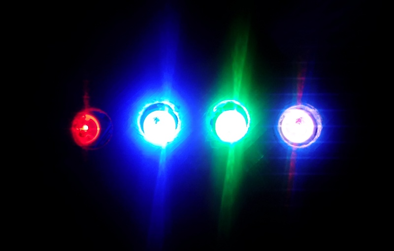

Hallo allemaal.
Ik wilde een klok maken, maar niet zoals iedereen dat doet.
Mijn klok geeft de tijd nl weer in de kleurcodes van weerstanden.
Dit maakt het klokkijken wel wat ingewikkelder, maar geeft wel curieuze blikken van iedereen die die fel gekleurde lampjes op je bureau ziet staan.
Collega's op de zaak (die wel iets van electronica weten) roepn nu al: He Luc het is bruin-groen-zwart-zwart (15.00 uur) tijd voor koffie !!!!
Voor dit project gebruikte ik een Attiny85, een 4-tal Neopixels en 2 drukknopjes.
De behuizing, inklusief batterijhouder, zijn op mijn 3D printer geprint.
Het uiteindelijke ontwerp ziet er zo uit:
En de kleurcodes zijn door de felheid van de Neopixels goed te bekijken
De klok loopt ongeveer 8 uur op 3 AAA batterijen. Aangezien alles op 5 Volt werkt is het natuurlijk eenvoudig om de batterijen door een voedingsadapter (USB voedings-adapter geeft 5 volt af) te vervangen. Dan kan de behuizing eventueel veel kleiner worden.

Re: Klokkijken via weerstandcodes
Leuk project, het idee is ook goed gevonden
Ik keek op je website, en ik raad je aan om je hele huis te doorzoeken op niet-gecertificeerde adapters, en die allemaal weg te doen.
Als een adapter uiteindelijk na vele jaren een keer stuk gaat, dan hoort hij er mee te stoppen en niet in de brand te vliegen. Die hele goedkope adapters zijn in dat opzicht onbetrouwbaar.
