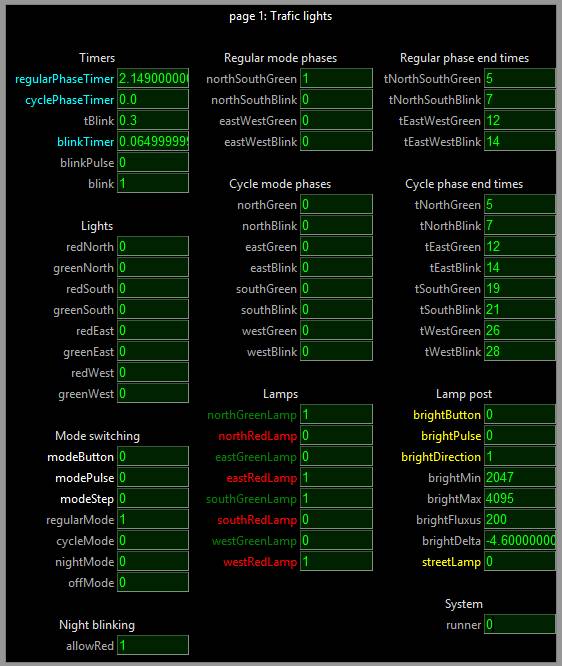

Ik heb een freeware Python PLC simulator geschreven die Arduino C code genereert, voor gebruik door mijn studenten en andere belangstellenden (ik ben leraar aan de Hogeschool Rotterdam afdeling Technische Informatia)

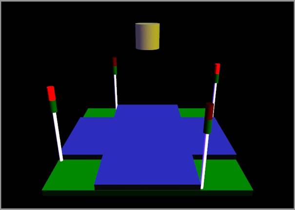

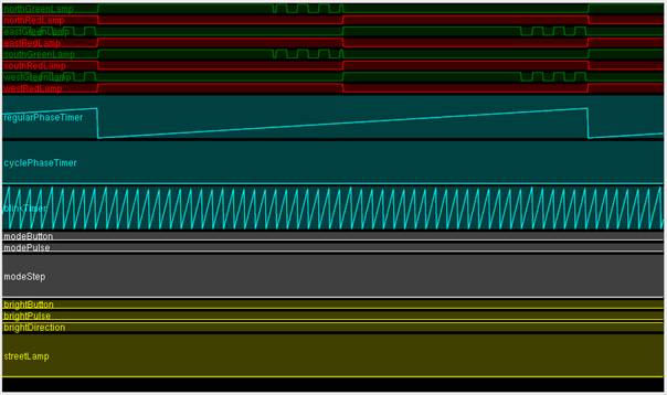

Je kunt je code real time debuggen, alle variabelen bekijken en veranderen, tijdvolgordediagrammen genereren en een eenvoudige visualisatie toevoegen.
Als een en ander naar je zin werkt, kan C code worden gegenereerd voor upload naar de Arduino.
Mijn ervaring is dat dit soort simulaties het ontwikkelen van realtime besturingen sterk vereenvoudigd en versnelt, in het bijzonder de inbedrijfstelling.
N.B Het betreft voorlopig en beta versie, er kunnen nog bugs inzitten. Daarnaast is de simulator alleen geschikt voor onderwijsdoeleinden en (ongevaarlijke) experimenten waarbij geen schade kan ontstaan.

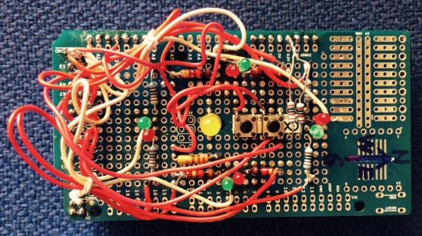

Er zijn nu verschillende voorbeeldapplicaties die Arduino code genereren.
Het meest uitgebreid is het verkeerslicht voorbeeld.
De I/O pennen zijn voor de Arduino Due maar kunnen eenvoudig aan de One worden aangepast.
